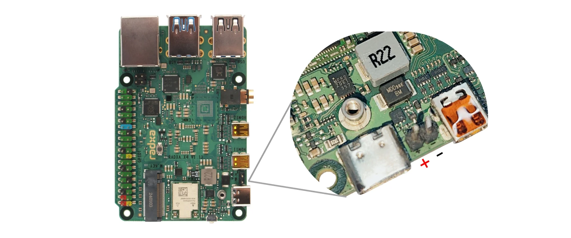

电源输入接口
Radxa X4 板载一个 2-Pin 2.54mm 间距的电源输入排针(位号 J10,丝印 PWR-IN),可用于通过外部 12V 直流电源为整板供电。
引脚定义
| 引脚 | 信号 | 说明 |
| 1 | GND | 电源地(负极) |
| 2 | ADP12V_IN | 12V 电源输入(正极) |
外部供电
使用 12V 电源的正极和负极分别连接到主板的正极和负极引脚,即可对主板进行供电。
注意
请勿接错或者接反电源,不当操作可能导致设备硬件损坏。
| 引脚 | 信号 | 说明 |
| 1 | GND | 电源地(负极) |
