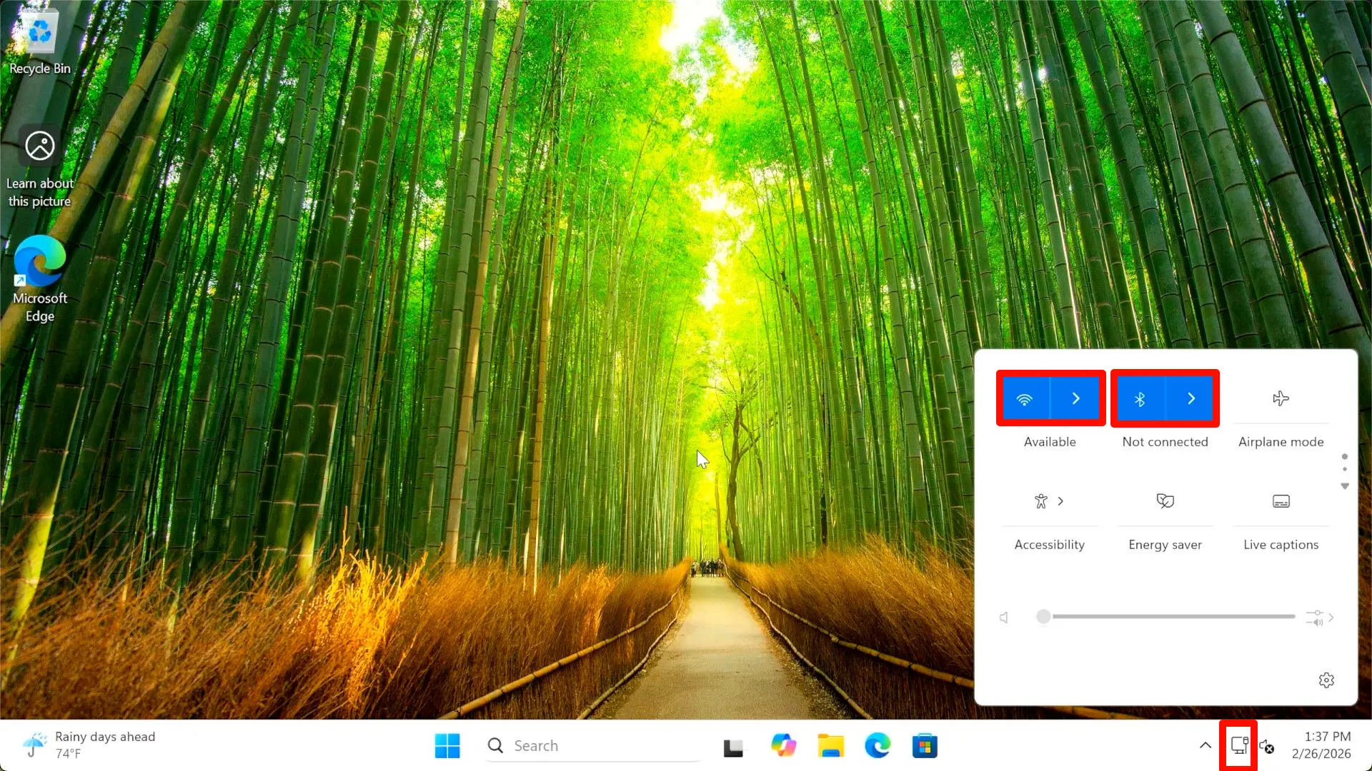

功能验证​
完成以上驱动安装后,可以在系统状态栏发现对应网络功能入口。
说明:有线网络需要连接网线才可以看到对应图标。
