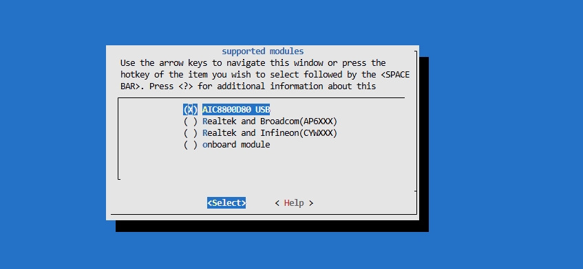

在构建SDK之前先将wifi相关的配置打开,步骤如下:
启用 AIC8800D80_USB 宏​
在SDK的顶层目录执行 make menuconfig,搜索关键字 “aic” 找到supported modules 选项,将模块选择成 AIC8800D80 USB,如下所示
选择完成之后,会将wifi模组的驱动文件编译到rootfs中。

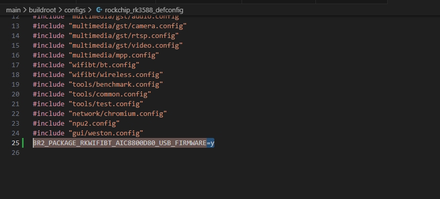

启用 BR2_PACKAGE_RKWIFIBT_AIC8800D80_USB_FIRMWARE 宏​
wifi模组想要正常工作,需要加载固件。
在 buildroot/configs/rockchip_rk3588_defconfig文件中 添加 BR2_PACKAGE_RKWIFIBT_AIC8800D80_USB_FIRMWARE=y,如下所示
启用BR2_PACKAGE_RKWIFIBT_AIC8800D80_USB_FIRMWARE后会将wifi固件安装在系统中。
